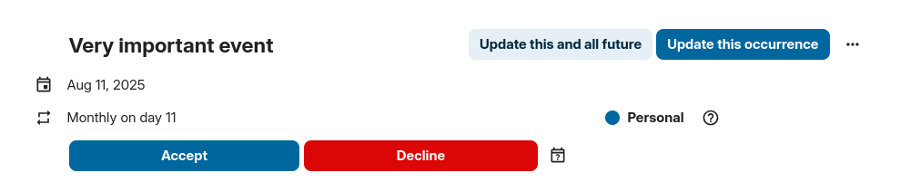

Ответ на приглашения
Вы можете напрямую отвечать на приглашения внутри приложения. Нажмите на событие и выберите свой статус участия. Вы можете ответить на приглашение, приняв его, отклонив или предварительно приняв.
../../_images/calendar_accept_simple_editor.png
You can respond to an invitation from the advanced editor too.
../../_images/calendar_accept_advanced_editor.png
