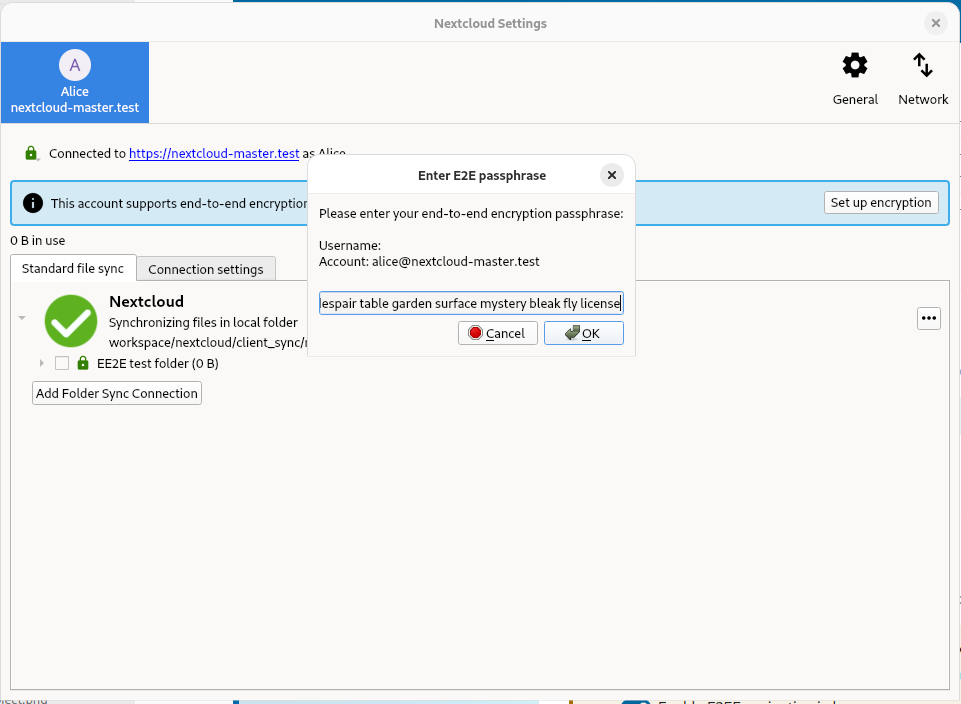

Wenn die serverseitige Verschlüsselung aktiviert ist, bietet Nextcloud die Möglichkeit, Ihre Dateien auf Ihren Geräten zu verschlüsseln. Dies wird als Ende-zu-Ende-Verschlüsselung (E2EE) bezeichnet, da die Dateien auf Ihrem Gerät verschlüsselt und nur dort entschlüsselt werden. Der Server erhält niemals Zugriff auf die unverschlüsselten Dateien, wodurch die Privatsphäre der Nutzer und die Datensicherheit zusätzlich geschützt werden.

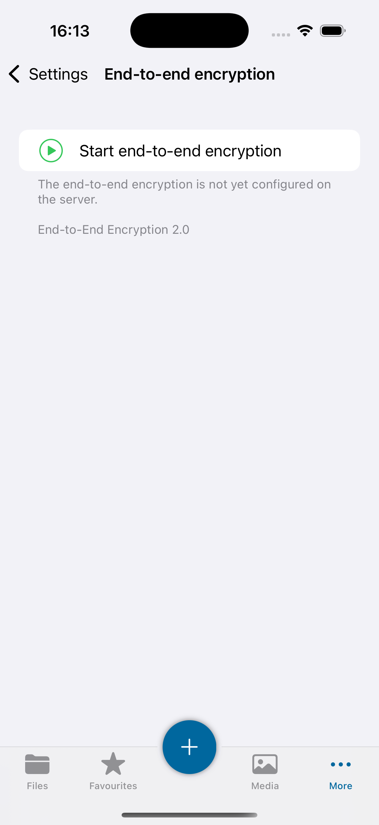

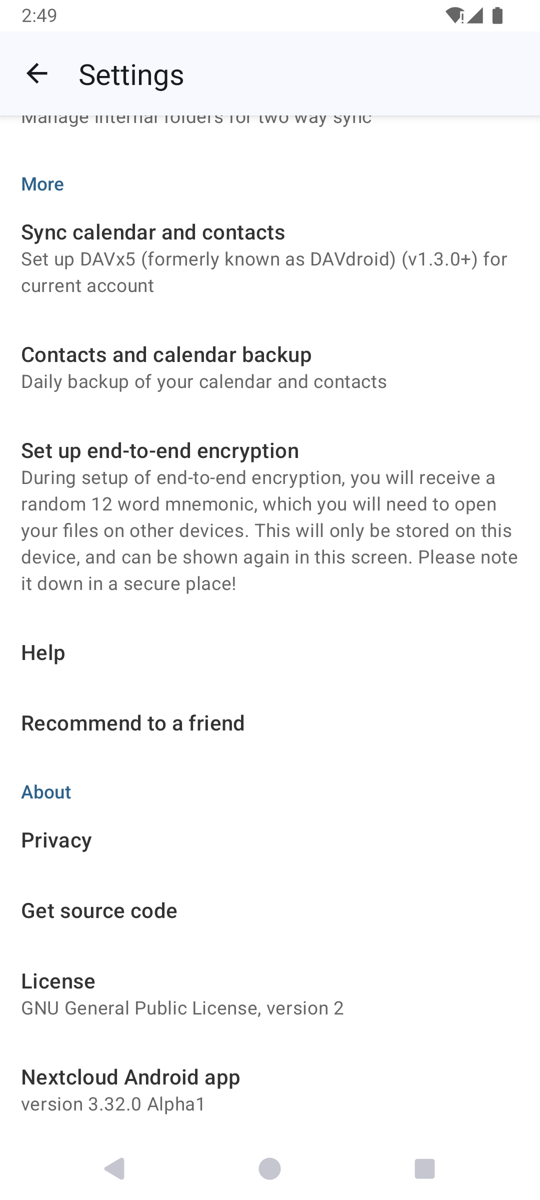

E2EE aktivieren
If your administrator has enabled the End-to-End Encryption app, you can start using it from one of your devices. Open the settings of the Nextcloud client and look for the E2EE encryption settings.
DesktopE2EE im Desktop-Client einrichten
AndroidE2EE unter Android einrichten

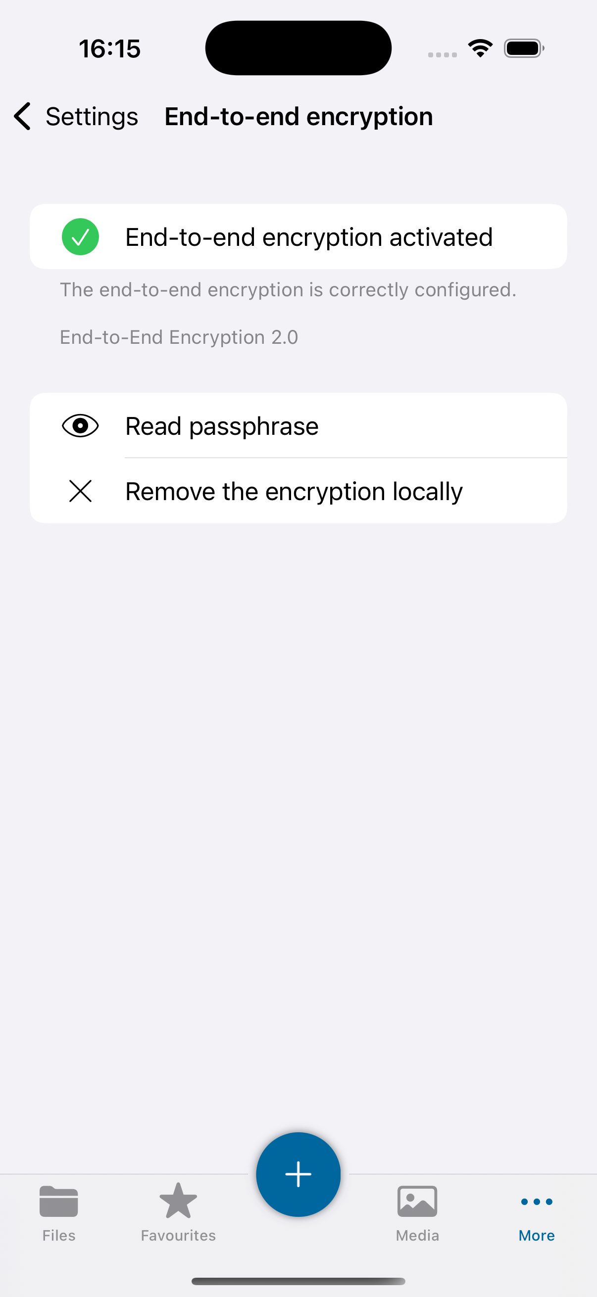

iOSE2EE unter iOS einrichten Schritt 1 E2EE unter iOS einrichten Schritt 2 E2EE unter iOS einrichten Schritt 3

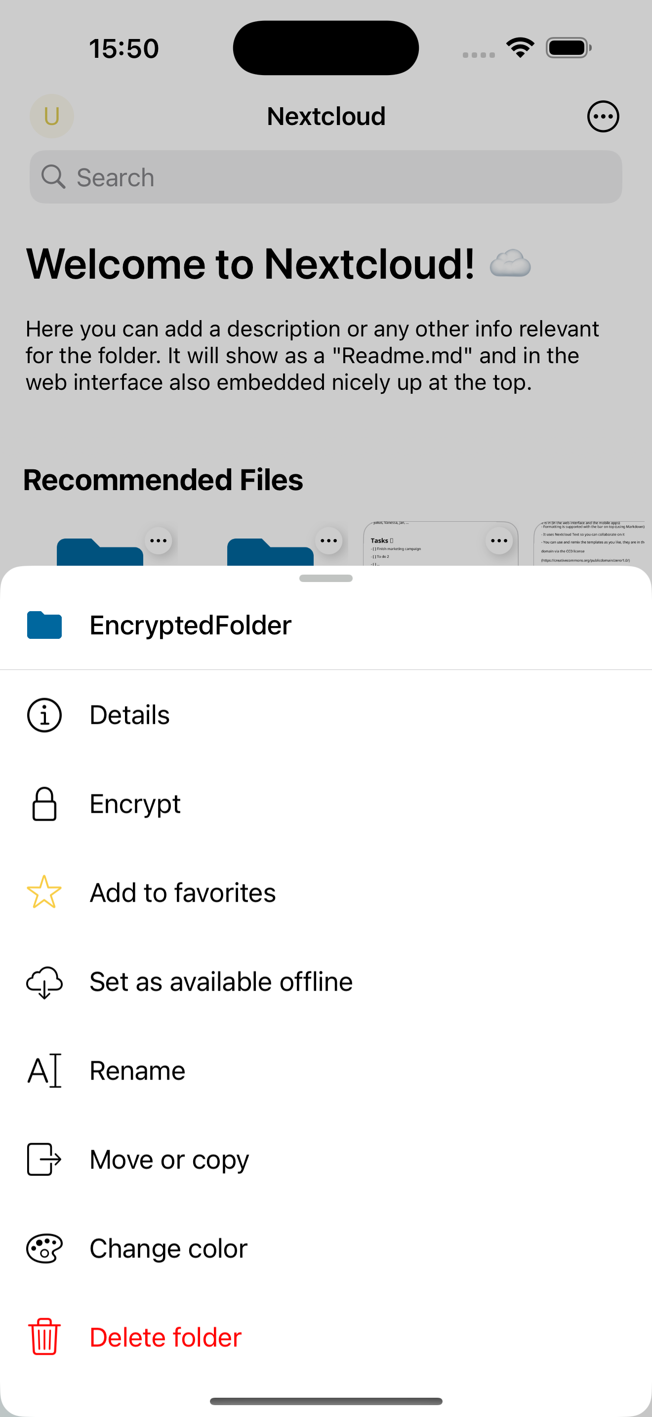

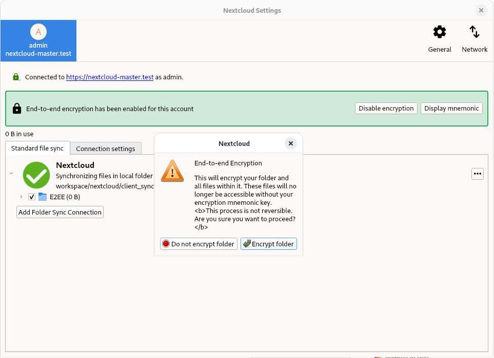

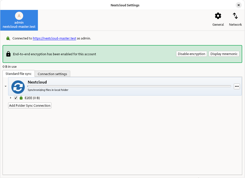

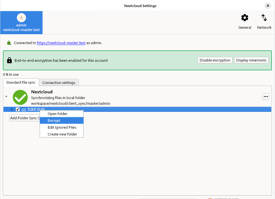

Einen Ordner verschlüsseln
Warnung
Die Verschlüsselung kann nur für leere Ordner aktiviert werden.
DesktopEinen Ordner mit dem Desktop-Client verschlüsseln Schritt 1 Einen Ordner mit dem Desktop-Client verschlüsseln Schritt 2 Einen Ordner mit dem Desktop-Client verschlüsseln Schritt 3
AndroidEinen Ordner auf einem Android-Gerät verschlüsseln
iOSEinen Ordner auf einem iOS-Gerät verschlüsseln

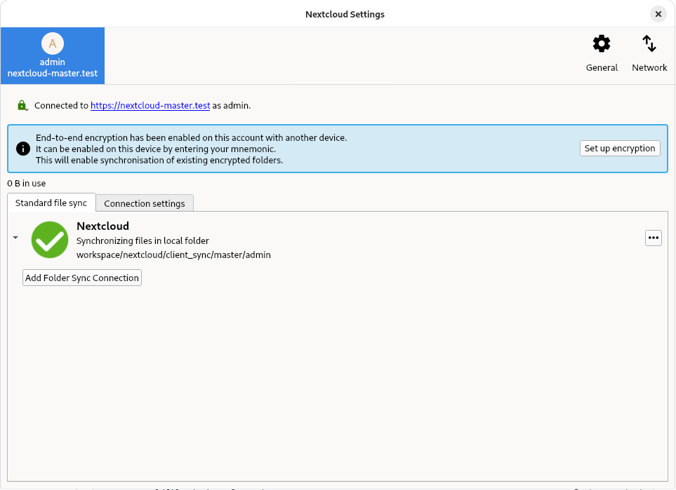

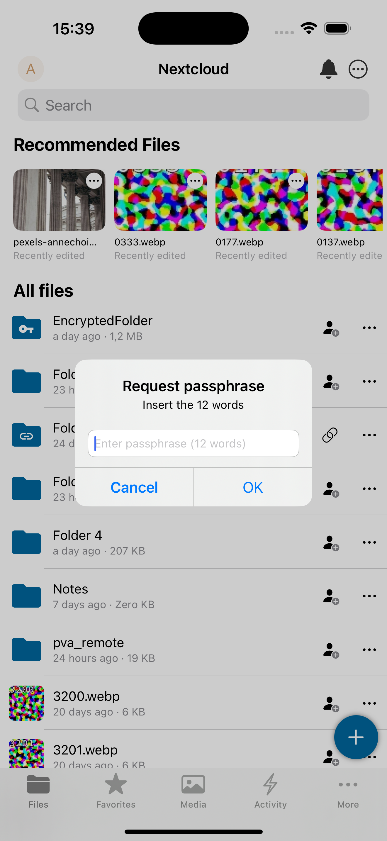

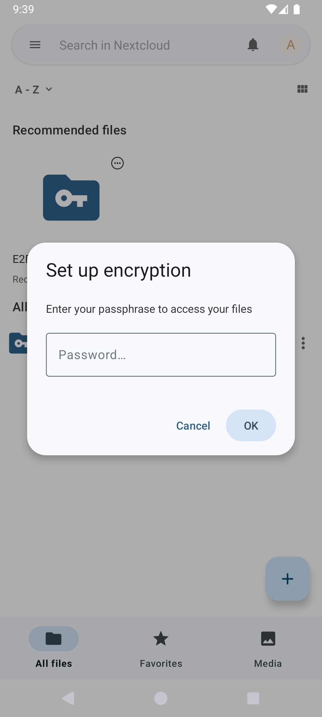

Ein E2EE-Gerät hinzufügen
DesktopEinen neuen Desktop-Client einrichten
AndroidEin neues Android-Gerät einrichten
iOSEin neues iOS-Gerät einrichten

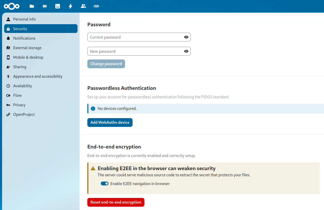

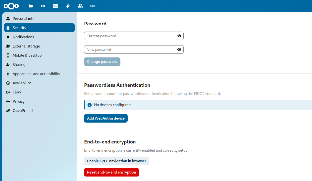

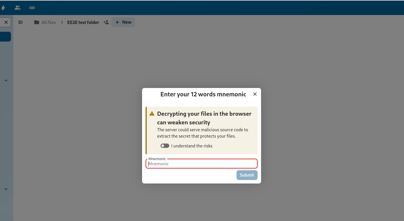

Web
Aktivieren Sie zunächst die Ende-zu-Ende-Verschlüsselung (E2EE) in den persönlichen Einstellungen Ihres Browsers. Dies ist erforderlich, da E2EE im Browser weniger sicher ist und Sie dem Administrator uneingeschränkt vertrauen müssen, dass er den vom Browser ausgeführten Quellcode nicht verändert. E2EE-Ordner sind derzeit schreibgeschützt. Daher ist es nicht möglich, E2EE-Dateien über den Browser hinzuzufügen, zu entfernen, zu bearbeiten oder freizugeben.
Eine neue Browsersitzung einrichten, Schritt 1 Eine neue Browsersitzung einrichten, Schritt 2 Eine neue Browsersitzung einrichten, Schritt 3

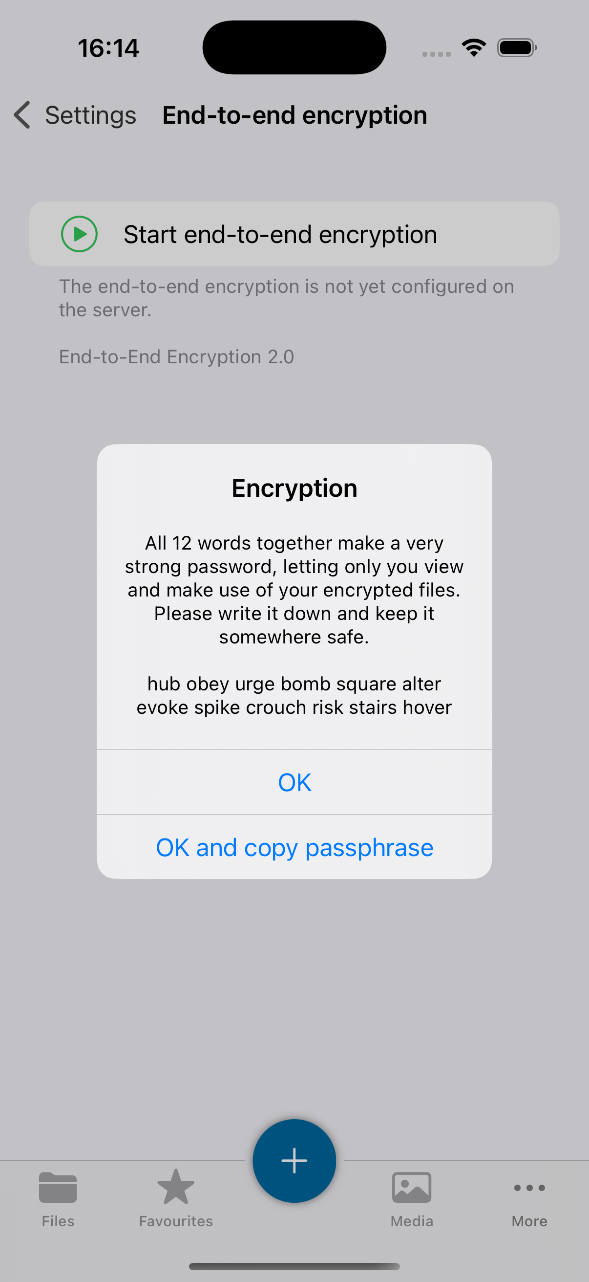

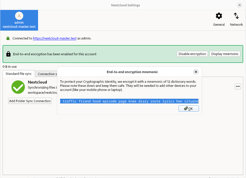

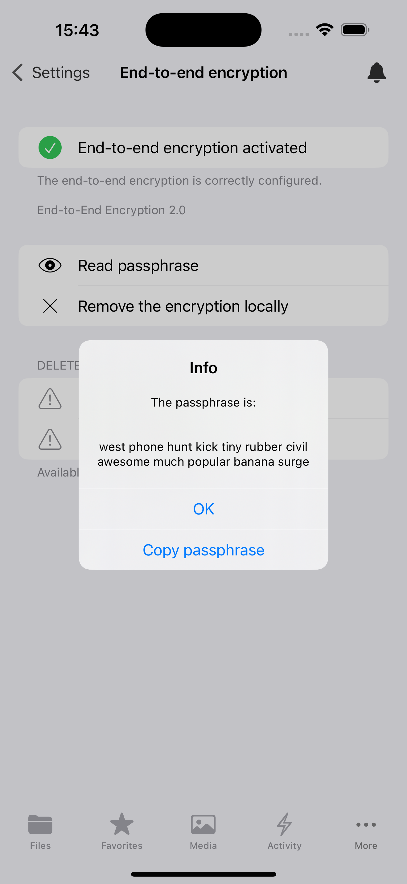

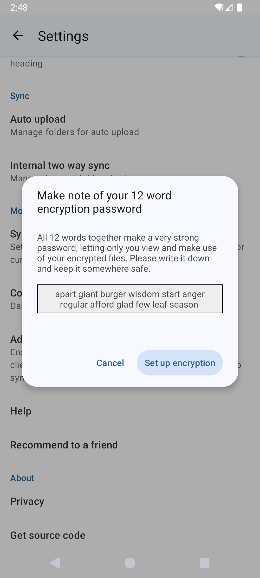

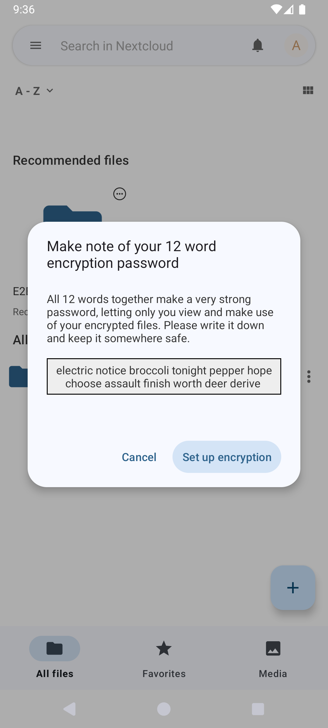

Das Mnemonic anzeigen
Die Mnemonik ist eine Liste von Wörtern, die zum Ver- und Entschlüsseln Ihrer Dateien verwendet wird. Es ist wichtig, diese Mnemonik sicher aufzubewahren, da sie die einzige Möglichkeit darstellt, auf Ihre Dateien zuzugreifen, falls Sie den Zugriff auf Ihr Gerät verlieren. Wenn Sie den Zugriff auf Ihre Mnemonik verlieren, verlieren Sie auch den Zugriff auf Ihre Dateien.
DesktopDas Mnemonic im Desktop-Client anzeigen
AndroidDas Mnemonic auf einem Android-Gerät anzeigen
iOSDas Mnemonic auf einem iOS-Gerät anzeigen
Web
Warnung
Die Merkhilfe kann im Browser nicht angezeigt werden.
